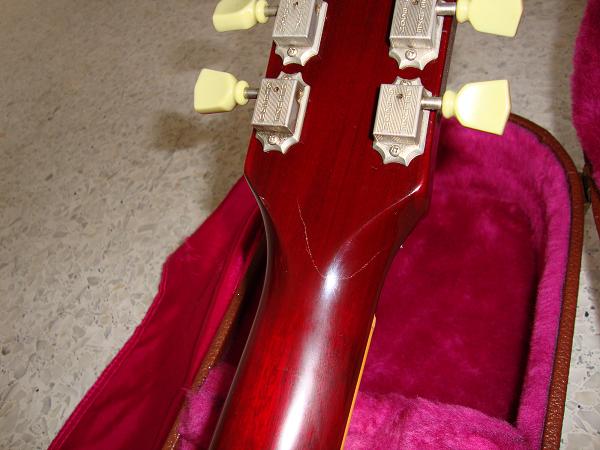

Sad เมื่อวานเจ้าลูกชายตัวแสบ ทำ gibson les paul ตกจากขาตั้ง ทำให้คอบริเวณด้านหลัง nut มีรอยร้าว อยากรบกวนน้าๆ ว่าควรจะซ่อมหรือไม่ เพราะผมลองเล่นแล้วยังเป็นปกติดีทุกอย่าง หากไม่ซ่อมจะมีผลเสียในอนาคตหรือไม่ เพราะผมคิดไว้ว่าอนาคตก็จะยก gibson ตัวนี้ให้ลูกชาย จะได้บอกเขาว่า รอยร้าวที่คอเป็นฝีมือของเขาเอง Sad

Doesn't look good to my untrained eyes Sad
You'd better take it to and consult with your guitar techs ASAP!

หย่อนสาย... แล้วต้องเอาไปซ่อมด่วน
กีตาร์ Gibson โดยเฉพาะอย่างยิ่ง Gibson Firebird คอหักง่าย นั่นเป็นเหตุผลอันที่สำคัญที่สุดที่ว่า ทำไมผมรัก Les Paul แต่ชอบเล่น Fender.

ผมอาจจะเป็นอีกคนที่ทำคอมันหักซ้ำบ่อยมาก ที่พอจำได้ไม่ต่ำกว่า3ครั้งเเล้ว
นี่คือธรรมชาติของมันที่จะเป็นครับ รอยเเค่นี้อย่าคิดมากเลยครับ

Les paul คอร้าว คอหักนี่เป็นเรื่องปกติครับโดยเฉพาะถ้าเอาไปเล่นเป็นอาชีพยิ่งมีโอกาสสูง แม้แต่วลาวางกีต้าร์ในแนวราบก็ควรวางคว่ำหน้าลงเพราะถ้าวางหงายแล้วบังเอิญใครเอามือไปท้าวที่คอมันก็หักแล้ว
ถ้าตอนนี้ยังเล่นใด้จะยังไม่ซ่อมก็ใด้ครับแต่ซักวันนึงก็ต้องซ่อมอยู่ดี ที่ผมบอกว่ายังไม่ต้องซ่อมก็เพราะเวลาถึงมือช่างเขาก็ต้องจับมันหักคอเพื่อติดกาวอยู่ดี รอยที่เห็นไม่ใช่ surface crack แน่นอนครับ
เรื่องซ่อมคอ Gibson นั้นช่างที่ไหนก็ซ่อมใด้ครับเพราะผมเห็นเขาโฆษณากันให้เกลื่อนในกีต้าร์ไทย ถ้าเป็นคอสีเข้มซ่อมแล้วไม่เห็นรอยด้วยซ้ำแต่ผมไม่ทราบว่าที่เชียงไหม่มีช่างที่คุณไว้ใจหรือเปล่า ถ้าไม่มีก็คงต้องส่งมากรุงเทพฯครับ

ซ่อมดีกว่าครับ เพื่อความสบายใจด้วยครับ ผมว่าพอหยิบกีตาร์ตัวนี้มาเล่นโดยยังไม่ซ่อมเมื่อมองไปเห็นรอยน้าคงไม่ค่อยอุ่นใจSmile

Smile ขอบคุณน้าๆ ทุกท่านที่ช่วยแนะนำครับ ผมได้เอาไปให้ช่างที่ อ.หาดใหญ่ ดูแล้วครับ ช่างบอกว่ายังไม่จำเป็นต้องทำก็ได้ เพราะถ้าจะทำต้องแยกรอยแตกให้มากกว่านี้เพื่อทากาว ฟังแล้วทำใจไม่ได้ เลยขอเล่นไปอย่างนี้ก่อน ในอนาคตหากอาการหนักขึ้นแล้วค่อยทำ แต่ถ้าเป็นอย่างนี้ไปจนลูกโต ก็ค่อยยกให้เขาไปจัดการต่อเองครับ ตอนนี้กีตาร์ทุกตัวเก็บใส่กล่องหมดเลย ตอนแรกคิดว่าไว้ให้เดินก่อนแล้วค่อยเก็บ ตอนนี้คลานอย่างเดียวก็เริ่มทำลายข้าวของแล้ว Wink
