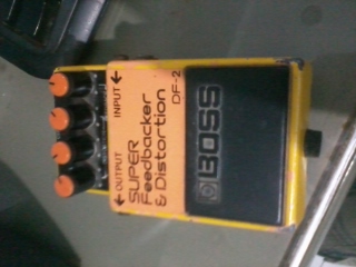

คือ พึ่งค้นๆเจอมือสองจากของลุงมาอะครับ เค้าไม่ได้เล่นแล้ว เค้าเลยให้มา
ไม่มีอะไรเลยครับ เป็นตัวเอฟเฟคปล่าวๆเลย ไม่มีอแดพเตอร์อะครับ
แถมไม่รู้ยังใช้ได้อยู่ปล่่าวด้วย *-- ตัวแบบในรูปเลยครับ
[Image: 2011040523.41.28.jpg]
Boss - DF2 Super Feedback & Distortion
อยากรู้ว่าจะหาAdapter ได้ที่ไหน ราคาเท่าไหร่อะครับ
(จากกระทู้เก่าที่อยากได้เอฟเฟค ถ้าตัวนี้ใช้ได้ มันจะเป็นเอฟเฟคตัวแรกของผมเลยนะครับเนี่ย ไปดูรีวิวมา เสียงดีเหมือนกัน)

ใช้ adaptor ของ boss โดยตรงเลยครับ ติดต่อที่ธีระมิวสิค ครับ

ถ้ายังไม่รู้ว่าใช้ใด้หรือเปล่าก็ลองใส่ถ่าน 9V ดูก่อนครับเพราะ adaaptor Boss มันตัวละห้าร้อยกว่าบาท

(06-04-2011, 08:59)pood Wrote: ถ้ายังไม่รู้ว่าใช้ใด้หรือเปล่าก็ลองใส่ถ่าน 9V ดูก่อนครับเพราะ adaaptor Boss มันตัวละห้าร้อยกว่าบาท
ใส่ตรงไหนอะครับ -- แหะๆ พอดีโง่ แล้วถ่าน 9V นี่มันแบบไหนอะครับ -- แหะๆ ถือว่าช่วยเด็กฝึกหัดคนนึงแล้วกัน
เจอแล้วครับ แงะตรงที่เหยียบเอาน๊อตออกใช่มั้ยครัย มันจะมีสายอยู่ (ตอนแรกแงะฝาหลัง ดีไม่พัง--) เดี๋ยวรอซื้อถ่านแล้วมาบอกครับ

ลองแล้วครับ ยังใช้ได้อยู่ แต่ระบบ Feedbacker มันแปลกๆอะครับ แถมถ้าเปิด distor สุด กับ Tone สุด มันจะมีเสียงเหมือนไมค์หอน อะครับ เดี๋ยวจะอัดวีดีโอให้ดูครับ

อ้าว Feedback & Distortion ก็ตัวนี้เขาทำให้หอน นี่.... ไม่หอนซิน่าสงสัย ครับ

มันไม่ได้หอนแบบเปนเสียงดนตรีอะครับ มันหอนแบบวี้ดดดดดดดดดดแล้วก็ไม่หยุดอะครับ ต้องเล่นต่อ แล้วพอหยุดมันก็วี้ดอีก

...... ถ้าไม่ได้ต่อใช้ กีต้าร์มีเสียงหอนใหมครับ
...... ถ้าต่อแล้ว กีต้าร์ หอน น้าต้อง หัดเล่นเสียงหอน แล้วหละ

1.ไม่มีเสียงหอนครับ
2.คงไม่ไหวหละครับ -- ป.ล. ผมพึ่งอายุ15ครับน้า --
3.ครับๆ จะลองหาดู
