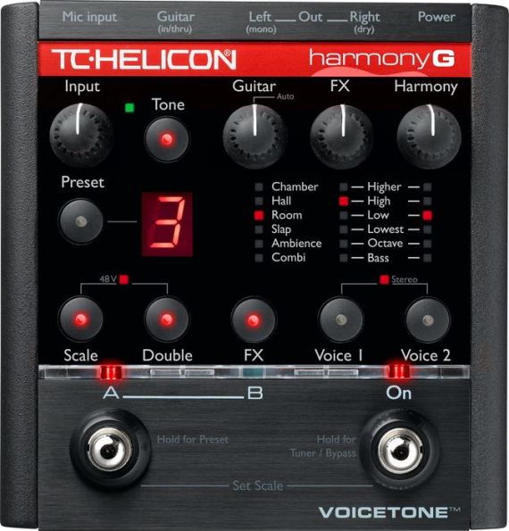

ผมเองก็ยังหาคำว่า Made in thailand ไม่เจอเลยครับ แต่ของHarmony G มีครับแต่เป็นสติ๊กเกอร์
