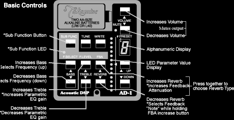

เนื่องจากผมเพิ่งได้กีต้าร์ Takamine ที่ใช้ปรีแอมป์รุ่น DSP AD-1 ซึ่งปรีแอมป์ Takamine รุ่นอื่นๆที่ผมเคยใช้ไม่ซับซ้อนครับ แต่รุ่นนี้มันมีอะไรซับซ้อนกว่า เลยอยากขอความรู้จากผู้ที่คุ้นเคย หรือกำลังใช้ปรีแอมป์รุ่นนี้อยู่ช่วยแนะนำการปรับปุ่มต่างๆในการใช้งานด้วยครับ
ผมขอเป็นข้อๆ เลยนะครับ
1. ปุ่ม SUB FUNG, F.SELECT, F.LEVEL และ FBA มีประโยชน์และใช้งานอย่างไรครับ
2. Reverb หากไม่ต้องการใช้จะปิดยังไง และเลือกเป็น "d" หรือ "b" ได้ยังไงครับ(ตามข้อมูลบอกเลือกได้ แต่เป็นภาษาอังกฤษ ซึ่งผมอ่านแล้วไม่เข้าใจ เพราะภาษาอังกฤษไม่แข็งแรงครับ ลองปรับแล้วก็เลือกไม่ได้)
3. หากมีปัญหา Feedback จะปรับยังไงครับ
4. Preset ที่มีมาให้ 0-9 หากมีไฟสีแดงเล็กๆติดอยู่ที่ Preset หมายความว่าเป็นPreset ที่ตั้งมาให้จากโรงงาน และหากไม่มีไฟสีแดง เราสามารถ set ได้เอง ไม่ทราบว่าผมเข้าใจถูกไหมครับ และหากเราจะ set เอง มีเทคนิคหรือคำแนะนำไหมครับ เช่น ผมอยาก set โปรแกรม 1.ไว้ตีคอร์ท 2. ไว้โซโล 3. ไว้ปิคกิ้ง ประมาณนี้ครับ

ลองดูอันนี้ครับไม่รู้ว่าตรงหรือเปล่า
TAKAMINE AD-1 DSP PREAMP
I don't know if it's still a problem for you, but re the write function on the DSP,
Press WRITE, this should display the USER prog mem. ie a number with NO dot next to it.
Choose a number with the UP DOWN buttons
Set your sound
Press the WRITE switch again. The number should blink rapidly a few times and then its set.
Theres no way to save your sound after you've written over it though, so make sure you're not writing over a sound you want to keep. If you want to get out of the write function for some reason, press the SUB FUNC button. To get back into the normal state of things (at least as far as the guitar is concerned) press it again.
Hope this is of some use. BUT, I haven't actually done this yet, I am reading the Japanese manual and my Japanese is not exactly fluent.
Good Luck
อันนี้อีกอัน แปลเอาเด้อจ้า
DSP PREAMP FEATURES
Volume level is controlled by the increase and decrease buttons.
Bass and Treble are independently controlled by the increase and decrease buttons.
1. DSP features a selectable "two-tone" Reverb on board. Reverb has a dark reverb adjustment and a bright reverb adjustment, indicated as a "d" or "b" in the Alphanumeric Display. The "d & b" functions are switched by pressing both "REVERB" buttons together. Reverb Level is controlled by the increase and decrease buttons.
2. The Tuner is activated by pressing the "TUNE" button. One press allows tuning the guitar with sound to the output. A second press mutes the output to allow silent tuning. A third press disables the tuner.
3. The "MUTE" feature silences the sound output. Press both the "VOLUME" increase and decrease buttons together to activate. Press either button to de-activate. Please notice the "MUTE" LED indicator when engaged.
4. The Sub Function button, "SUB FUNC" is used to activate the Frequency Select, Frequency Level, and the Feedback Absorber functions. When the Sub Function LED is on, these three functions are active and the BASS/TREBLE/REVERB functions are inactive. Each can then be adjusted by the increase or decrease buttons.
5. The Parametric Equalizer offers versatile tone adjustment for variations in acoustic environments. In the "SUB FUNC" mode, the "F.LEVEL" must be first either increased or decreased to enable hearing the change in Frequency selection. "F.SELECT" is then adjusted by pressing the increase or decrease buttons, to sweep through the tonal frequency range.
6. Factory Preset EQ Settings are changed by using the "UP/DOWN" buttons. These are indicated by the numbers "0 - 9" with the small red LED lit in the top left corner of the Alphanumeric Display window.
7. Personal Memory Settings are indicated by the numbers "0 - 9" without the red LED. To create a personal memory setting, first choose a factory preset that you'd like to start from ("0" is the flattest). Then make any EQ adjustments you prefer. Next, push "WRITE" and the display will blink slowly. Then change the preset number to any number without the red dot lit. This will be your personal number for that EQ setting. Lastly, press "WRITE" one more time and the LED will blink three times to confirm that it is saved.
8. The Feedback Absorber, "FBA" offers variable adjustment for averting feedback problems in different acoustic environments. In the "SUB FUNC" mode, the "FBA" increase button must first be pressed to increase the feedback attenuation. While holding the increase button, press the decrease button to change the feedback note (shown in Alphanumeric display). Feedback will be eliminated by attenuating the correct fundamental note.
