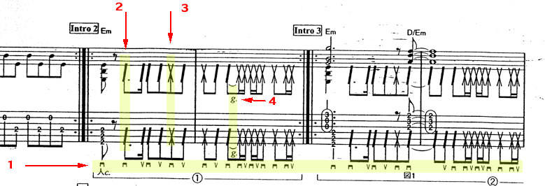

หัดอ่านแทปครับ มีข้อสงสัย ช่วยแนะนำหน่อยครับ
- สัญลักษณ์ด้านล่างที่ทำแถบสีไว้ (1) คืออะไรครับ ผมเดาว่าเป็นการบอกการดีดขึ้น-ลง ใช่หรือเปล่าครับ ถ้าใช่ อันไหนมันดีดขึ้น แล้วอันไหนมันดีลงครับ
- แล้วที่ (2) กับ (3) นี่มันจับยังไง ดีดยังไงครับ
- ตัว g. ที่หมายเลข 4 มันหมายถึงอะไรครับ

1.สัญลักษณ์ดีดขึ้นลงครับ ตัว U คว่ำคือดีดลง ตัว V คือดีดขึ้น
2.ตีคอร์ดปกติ
3.ตีให้สายบอด (Mute สายด้วยมือซ้าย)
4.ตัวนี้ไม่รู้ครับ
ว่าแต่ว่า TAB นี้สาย 6 Drop D ใช่รึเปล่าครับ?
การบอกการดีดขึ้น-ลง
V - คือ ดีดขึ้น
Uคว่ำ- คือ ดีดลง
(2) คือ ดีดลง....นับ 1/2 จังหวะครึ่ง ((ดูเผินๆ มีหาง1ขีด น่าจะมีค่าเท่ากับ โน๊ตเขบ็ต 1 ชั้น ซึ่งมีความยาว 1/2 จังหวะ แต่ถ้าโน๊ตมีประจุดก็จะหมายถึงจังหวะจะเพิ่มขึ้นอีกครึ่งนึงของโน๊ตตัวนั้นๆ จึงมีค่าเพิ่มมาอีก 1/4จังหวะ .......แล้วถ้ามีหาง2ขีด เหมือนตัวที่ถัดไปจาก (2) ... จะมีค่าเป็น 1/4 จังหวะ หรือ โน๊ตเขบ็ต 2 ชั้น)
(3) คือ ดีดลงโดยทำเสียงบอด 1/2 จังหวะ
ไม่รู้เหมือนกัน Big Grin
ถามเพิ่มครับ ทำไงให้รูปมันใหญ่อะ.... อิอิ
ฝากรูปใน http://www.dropfiles.net แล้ว ลอกcode มาลงในกะทู้

RE: ช่วยสอนผมอ่านแทปหน่อยครับ
ขอบคุณทุกท่านครับ พอจะเข้าใจบางแล้ว
ถามต่อครับ ว่า 2 กับ 3 นี่ คือจับคอร์ดเหมือนกับชุดแรกของห้อง แล้วก็ดีดปกติ (2) และดีดให้บอด (3) ใช่ป่าวครับ แล้วต้องดีดให้ได้แค่ 3 สาย หรือตามที่มันคาดทับเส้นไว้หรือเปล่าครับ
(14-05-2009, 10:31)yodchula Wrote: ว่าแต่ว่า TAB นี้สาย 6 Drop D ใช่รึเปล่าครับ?
ใช่ครับ ต้อง Drop D ครับ
รอผู้รู้เรื่องตัว g อยู่นะครับ
14-05-2009, 14:16
ตัว g ไม่รู้เหมือนกันครับ เดาจากโน๊ตข้างบนมีเส้นโยง น่าจะปล่อยให้เสียงค้าง แต่ผมว่าน้า guitara บอกว่าเป็นเพลงอะไรจะดีกว่าครับ จะได้ไปฟังว่าตรงนั้นมันเล่นยังไง

h ....hammer-on
p ....pull-off
/ ....slide up (also sl.)
....slide down (also sl.)
v ....vibrato (also ~~)
^^^...wide vibrato
b ....bend
r ....release bend
wb....whammy bar
t ....tap
x ....mute string
tr....trill
<>....harmonics (also Harm.)
A.H...artificial harmonic
ดูจากตัวอักษร (font) ของ g ไม่น่าจะเป็นสัญลักษณ์นะครับ
เหมือนลง citation เพื่อขยายความต่อ ลองดูว่ามี a b c d e f g แล้วมีการอธิบายเพิ่มอะไรไว้หรือเปล่าครับ

เพลง separate ways (worlds apart) ครับ มาจาหนังสือเล่มนี้
http://www.rittor-music.co.jp/hp/score/g...417201.htm
มันมีบรรยายอยู่แต่ผมอ่านไม่ออกงะ น่าจะภาษาญี่ปุ่นมั้ง
เพลงตัวอย่างอยู่ด้านล่าง เพลงที่ 4 ใต้เพลงที่มีคำว่า toto อะครับ

น่าจะเป็น grace note นะครับ หรือเรียก"โน้ตประดับ "หรือเรียกอีกอย่างว่า "โน้ตสะบัด" เพราะเคยเห็น tab ของ andy mckee มีเหมือนกัน เป็น g.
Tablature Legend
L - tied note
x - dead note
g. - grace note
(n) - ghost note
> - accentuded note
NH - natural harmonic
AH - artificial harmonic
TH - tapped harmonic
SH - semi harmonic
PH - pitch harmonic
h - hammer on
p - pull off
b - bend
br - bendRelease
pb - preBend
pbr - preBendRelease
brb - bendReleaseBend
\n/ - tremolo bar dip
\n - tremolo bar dive
-/n - tremolo bar Release up
/n\ - tremolo bar inverted dip
/n - tremolo bar return
-\n - tremolo bar Release down
S - shift slide
s - legato slide
/ - slide into from below or out of upwards
\ - slide into from above or out of downwards
~ - vibrato
W - wide vibrato
tr - trill
TP - tremolo picking
T - tapping
S - slap
P - pop
< - fade in
^ - brush up
v - brush down
