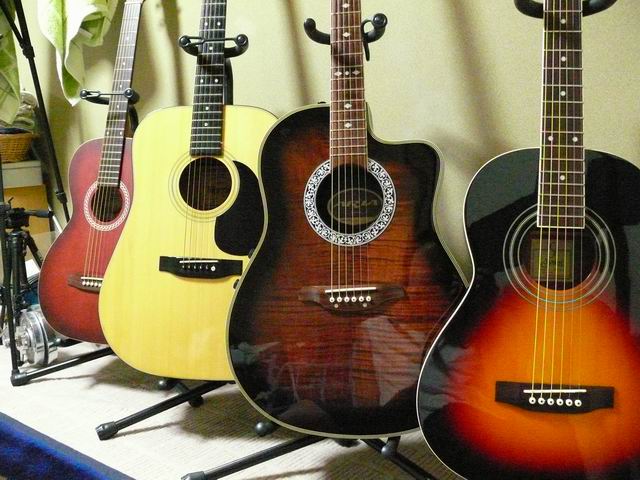

ปรกติผมเก็บใส่กระเป๋านะครับ(ใส่ยากันชื้นในโปร่งด้วย) แต่บางอามรม ก็เอามาใส่ขาตั้งเรียงกันมุมห้อง เป็นอินเทอเรีย Big GrinBig Grin
