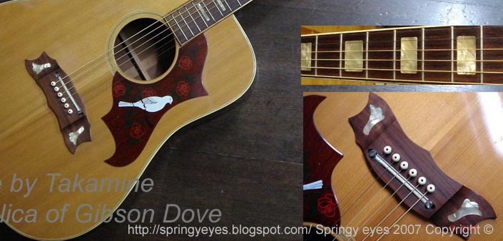

Bridge แบบนี้ จะใส่ Piezo ได้มั้ยครับ
พอดี กีต้ารเก่าอยุ่ตัวครับ bridge มีเพลทเหล็กเล็กๆ รองใต้ saddle ปรับสุงต่ำได้ครับ ไม่ทราบว่าจะวาง piezo บนเพลทเหล็กได้มั้ยครับ ติตตั้งยังไงดีครับ
ตอนนี้ใช้ Fishman แบบคาดอยุ่ครับ อยากจะลองเปลี่ยนซาวนด์ดูบ้างครับ

Adjustable saddle แบบนี้เลียนแบบ Gibson ยุคต้นๆของ 60's ครับ ผมว่าไม่น่าเสี่ยง
เอาไปใส่ piezo เพราะถึงจะยัดลงใด้ก็อาจดังไม่เท่ากันทุกสายและแก้ไม่ใด้
Saddle แบบนี้ฝรั่งเขานิยมเอาไปแก้ให้เป็นแบบปกติกัน ถ้าแก้แล้วจะใส่ piezo ก็ใด้แต่ถ้าไม่แก้ใส่
แบบคาด soundhole น่าจะดีที่สุดแล้วครับ อีกทางเลือกคือใส่พวกติดใต้ bridge อย่าง I-Beam
หรือ K&K Western ครับ

ขอบคุณมากครับ ถ้าเป็นการแก้ saddle จะแก้ยังไงดีครับ

RE: Bridge แบบนี้ จะใส่ Piezo ได้มั้ยครับ
เคยเห็นแต่ในรูปที่ฝรั่งเขาแก้กันครับแต่ถ้าปรึกษาช่างไทยก็น่าจะทำใด้ไม่ยากนัก
ถ้าเป็นกีต้าร์ที่ไม่ใด้ใช้งานประจำก็ทิ้งไว้เดิมๆดีกว่าครับแต่ถ้าเล่นประจำก็น่าเอาไปทำใหม่เพราะ
เขาว่าเสียงจะดีขึ้นพอควร

ครับ คิดว่าไม่เสี่ยงแก้ดีกว่าครับ ใช้ แบบ soundHole ต่อไปดีกว่าครับ ขอบคุณพี่กฤษณ์มากๆครับ
