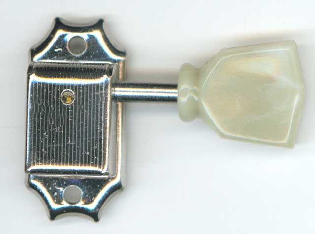

Fret เปลี่ยนเฉพาะอันที่สึกก็ใด้ครับ ผมแนะนำให้ลองปรึกษาช่างจงดูเพราะ
เป็นคนรักกีต้าร์เก่าฯและผมรับประกันใด้ว่างบไม่บานปลายแน่นอน
ลูกบิดของ FG-180 น่าจะก้อปมาจาก Scaller vintage series ผมมีอยู่หนึ่งชุด
ใหม่เอี่ยมที่ถอดจาก Epiphone John Lennon Signature หน้าตาแบบนี้ครับ
รุ่นนี้ค่อนข้างหาซื้อยากครับ ขอตั้งราคาขายไว้ที่ตัวละหนึ่งร้อยบาท ต่อรองใด้หรือถ้าจะเอาฟรีๆก็ต้องมาเล่นกีต้าร์ให้ฟังทุกเสาร์เป็นเวลาหนึ่งเดือน ถ้าจะเอาไปใช้ก็ PM มาแล้วกันครับ

(15-09-2008, 11:51)pood Wrote: Fret เปลี่ยนเฉพาะอันที่สึกก็ใด้ครับ ผมแนะนำให้ลองปรึกษาช่างจงดูเพราะ
เรื่องราคาไม่มีปัญหาครับ ทั้งซื้อและแถมไปเล่นให้ฟังด้วยก็ได้
ว่าแต่พี่ pood จะทนฟังไหวหรือเปล่าครับ อิอิ ฝีมือผมนี่อย่าบอกใครครับ
เพราะเวลาเล่นคนยังกระจายเลยครับ ปกติรับเล่นไล่แขกครับ
ขอบคุณครับพี่ แต่ปัญหาคือรูน็อตเดิมของลูกบิดมันยุ่ยหมดแล้วครับ
คงต้องให้ช่างเจาะรูใส่ลูกบิดใหม่ ผมดูแล้วถ้าเป็นรูเดิมมันสามารถใส่ลูกบิดพี่ได้
แต่รูที่เจาะใหม่คงต้องเจาะทะแยงในส่วนที่ไม้ยังไม่ผุครับ

รูน้อตยุ่ยเป็นเรื่องปกติของกีต้าร์เก่าครับ ช่างเขาใช้กาวหยอดแล้วสต้าฟ
เกลียวใหม่แต่จะหาลูกบิดที่รูไม่ตรงกับของเดิมมาใส่ก็ไม่ผิดกติกา
