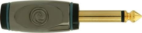

ใช้jackของplanet wavesรึเปล่าครับ
มันมีคล้ายๆเงี่ยงเล็กๆปูดออกมา
เวลาใช้ไปนานๆรูแจ๊คจะบานพอเอาแจ๊คธรรมดาเสียบมันจะหลวมครับ
ส่วนรุ่นใหม่ไม่มีเงี่ยงแล้วครับ

ตัวนี้เลยครับ ที่เล่นรูกีตาร์ผมพังไปตัว
