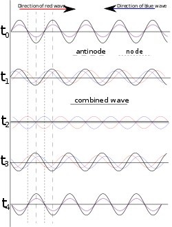

มีหลายคนคงเคยสงสัยอาการที่เล่นโน้ตบางโน้ตเสียงมันสั่นน้อย หรือสั้นกว่าปกติ
(Death note) มันมี 2 สาเหตุหลักๆครับ
1. เฟรตไม่สนิท จะเจอบ่อยที่สาย 1 และสาย 6 เพราะว่าบางโรงงานไม่ได้ใส่กาวมาในการตอกเฟรต ทำให้บางครั้ง มันอาจจะดีดตัว ลอยขึ้นมา หน้าสัมผัสเลยไม่สนิท เช็คง่ายๆ หาอะไรมาลองกดไปที่เฟรตดู ถ้ามันยังลงได้อีก ก็แก้ได้ครับ
2. Standing wave (Opposing Wave) อันนี้แก้ไม่ได้ครับ เพราะเครื่องดนตรีอะคูสติคจะเกิดอาการนี้ทุกตัว แต่ก็แล้วแต่ยถากรรม ว่ามันจะไปตกที่โน้ตตัวไหน ถ้าสร้างได้ดี มันก็จะเกิดน้อย หรือมีอาการไม่หนัก คำอธิบายคือ
เวลาเราดีสายเสียงนึง เสียงที่เกิดขึ้นตามมา (Harmonic) มันอาจจะไปทำการหักล้างกับโน้ตบางตัวได้ ผมพูดให้เห็นภาพขึ้น เหมือนว่า
มีรถ 1 คันมาจอดติดเครื่องไว้ คุณจะได้ยินชัดๆ แต่ถ้ามีอีกคันมาจอดข้างๆ ถ้าหากรอบเครื่องเท่ากัน ถ้าจอดในตำแหน่งบางตำแหน่ง มันอาจจะทำให้เกิดคลื่นที่หักล้างกันได้ แบบแทบจะหายไปเลยก็มี
แต่ถ้าขยับตำแหน่งรถออก เพียงเล็กน้อย มันอาจจะทำให้ เราได้ยินขึ้นมาอีก และบางตำแหน่ง กลับจะได้ยินเสียงรถ 2 คันรวมกันดังมาก
ลองสังเกตดูสิครับ บางทีเดินอยู่ข้างถนน รถติดเยอะๆ แต่เรากลับได้ยินเสียงรถเบามากๆ แบบเบาเว่อร์ เมื่อเทียบกับปริมาณรถ อันเดียวกันครับ
ถ้าเป็นอย่างหลัง ก้ไม่ต้องเครียดนะครับ เค้าเป็นกันทุกคน มากน้อยแล้วแต่เท่านั้น ส่วนคนที่ยังไม่ได้ซื้อกีต้าร์ก็ดูๆไว้หน่อย ถ้ามี บ้างก็ไม่เป็นไรหรอกครับ ไม่มีหรอกตัวที่เพอร์เฟคต์ทุกโน้ต แต่อย่างน้อยก็เลี่ยงๆโน้นที่เราเล่นบ่อยๆ เช่น G หรือ A ของสายหกน่ะครับ
