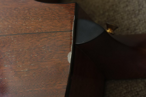

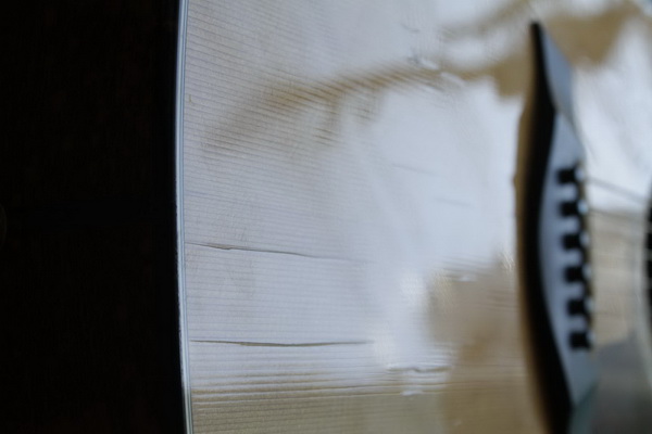

กีตาร์ผมมัน แลคเกอร์มันแตกครับ หลายจุดเลย
ช่างที่ไปมาหาสู่กันบ่อยๆ แนะนำว่าควรทำด่วนเลย ก่อนจะลาม และดำเข้าเนื้อไม้ไปมากกว่านี้
แต่ใจผมไม่อยากไปทำอะไรกับของเดิมๆ มันเลยครับ กลัวว่าเดี๋ยวจะเสียของ
ขอปรึกษาท่านพี่ๆ เพื่อนๆ หน่อยครับ ว่าควรทำไงดี และถ้าต้องทำ ควรทำที่ไหนช่างคนไหนดีครับ
ผมอยู่แถวบางกะปิครับ
ขอบคุณไว้ล่วงหน้าครับ
โอ๊ย รูปเล็กมาก

กีต้าร์ Taylor ไม่ใด้ใช้แลคเก้อร์นะครับแต่ใช้ catalysed polymer finish ตามปกติแล้วมันจะแข็งมากและผมก็เพิ่งเคยเห็นที่แตกเป็นตัวแรกคือตัวนี้แหละ คำแนะนำคือไม่ต้องทำใหม่ครับเพราะไม่มีสารเคมีตัวไหนสามารถละลายมันใด้ ถ้าจะทำก็ต้องใช้กระดาษทรายขัดออกซึ่งคงต้องใช้เวลาหลายวันเพราะผิวแบบนี้มันแข็งมาก ถ้าเคลือบใหม่เสียงก็เปลี่ยนแน่นอนด้วยครับ

ขอบคุณครับพี่ สำหรับคำตอบ ตอนแรกผมก็คิดว่าของผมเป็นคนเดียว
แต่ผมไปเจออีกตัวที่ร้านซ่อม เป็นเหมือนกันเลยครับ 714 CE อาการเดียวกันนี่เลยครับ ลอกหน้าลอกหลัง
งั้นคงต้องรบกวนถามต่อว่า ถ้าไม่ทำ ปล่อยไว้จะเป็นอันตรายต่อกีตาร์อย่างไรบ้างครับพี่

ถ้าแตกแค่แลคเก้อร์ก็ไม่ต้องทำอะไรหรอกครับ สมัยนี้เขาตั้งใจทำให้แตกแล้วเอามาขายแพงๆเป็นประเภท relic ด้วยซ้ำ ของเราแตกเองไม่ต้องเสียตังค์เพิ่มค่าทำ relic แล้วจะเดือดร้อนไปทำไม

ที่สงสัยเพราะกลัวมันจะมีผลเสีย แต่ถ้าไม่มีปัญหา (ดูกีตาร์น้า Nelson เก่างั่กเชียว)
ผมก็จะได้ไม่ต้องไปยุ่งกะมันครับ
