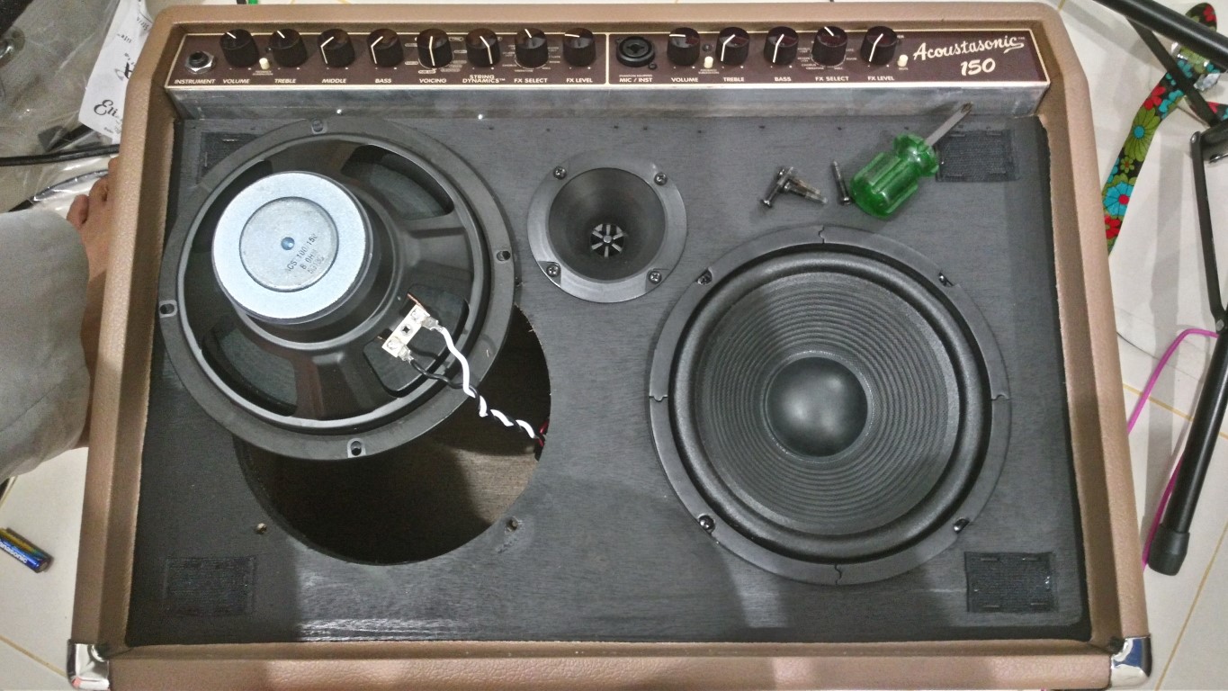

ตู้ Fender Acoustasonic 150 ขอคำแนะนำเปลี่ยนดอกครับ
karnmedia Offline
Posts: 1
Joined: 15 Sep 2016
Wink  ตู้ Fender Acoustasonic 150 ขอคำแนะนำเปลี่ยนดอกครับ

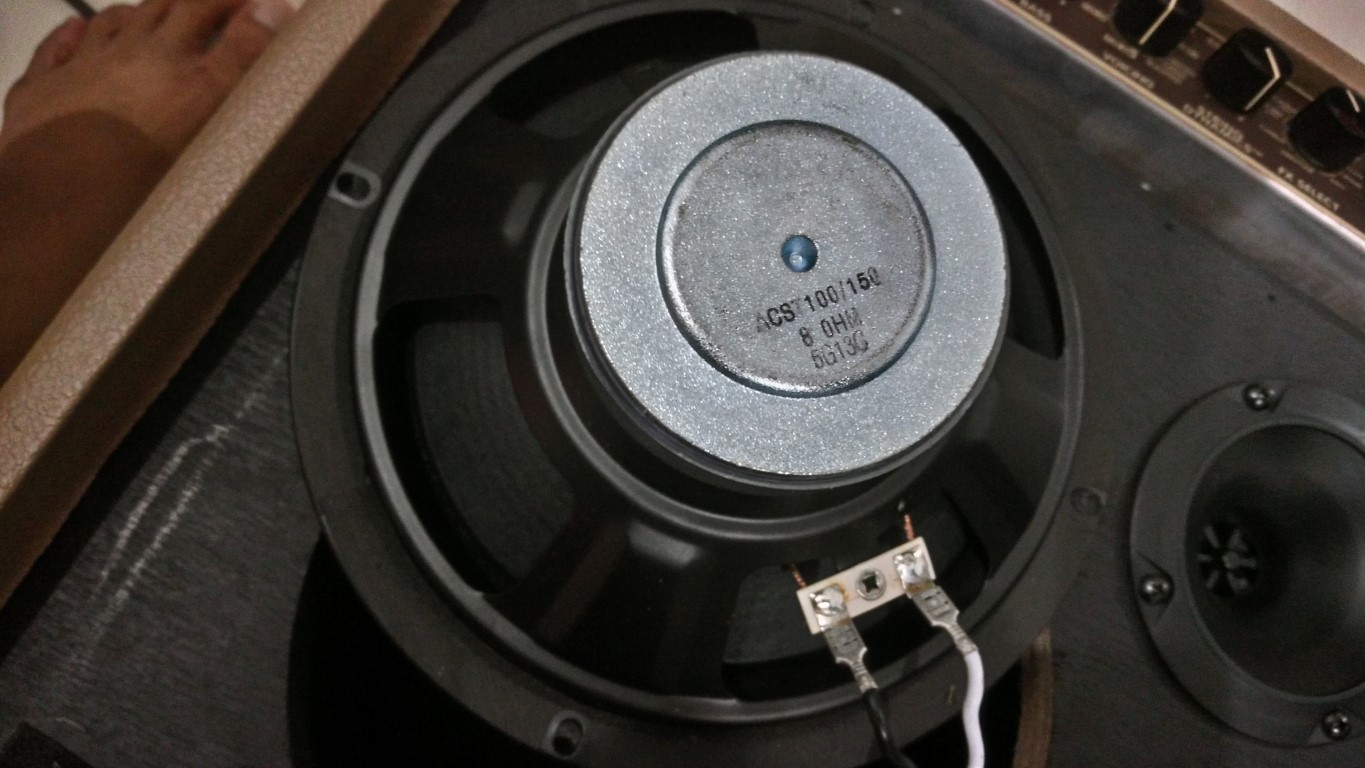

Fender Acoustasonic 150 (2 x 75W) 2 x 8.0”
ของเดิมเป็นดอก ACST 100W-150W 8 Ω
ดอกสองรุ่นนี้ ใช้แทนของเดิมได้ไหมครับ
ถ้าใช้ได้เลือกตัวไหน หรือมีรุ่นอื่นแนะนำไหมครับ

ขออภัยอย่างสูงครับ ภาพถ่ายติดเท้ามาด้วย
